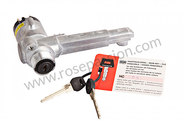

Das Zündschloss selbst sitzt dann auf/im Zündanlassschalter und muss (hoffentlich) nicht ersetzt werden ?
Lufti-Grüße Andreas

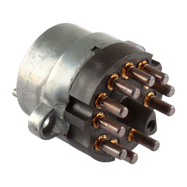

Nee.
Das (Elektro-)teil sitzt hinter dem Schloss.
https://classicparts.eu/media/image/...44-964-993.jpg
https://cdn.rosepassion.com/96434791...&format=jpg-90
Und dieses Elektroteil (mit dem Kontaktschlitten) verschleißt irgendwann einmal. Klar, wenn der Schlüssel weniger verschlissen ist, dann mag der Schlitten noch Kontakt herstellen, aber das ist nur von kurzer Dauer.
